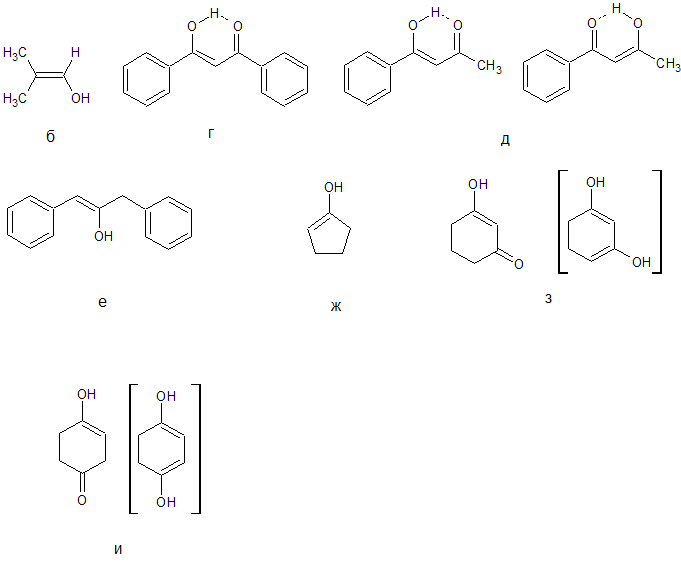

Алина2417 Опубликовано 5 Ноября, 2019 в 16:59 Поделиться Опубликовано 5 Ноября, 2019 в 16:59 Народ, пожалуйста, помогите написать енольные таутомерные формы соединений. Объясните, почему для некоторых соединений енольные формы отсутствуют. Ссылка на комментарий
yatcheh Опубликовано 5 Ноября, 2019 в 17:46 Поделиться Опубликовано 5 Ноября, 2019 в 17:46 (изменено) В 05.11.2019 в 16:59, Алина2417 сказал: Народ, пожалуйста, помогите написать енольные таутомерные формы соединений. Объясните, почему для некоторых соединений енольные формы отсутствуют. Показать Енол образуется при наличии протона в альфа-положении к карбонильной группе. 1,3-дикарбонильные соединения (г и д) образуют енол в виде циклической структуры с внутримолекулярной водородной связью. Открытая форма енола для них не описана, и по большому счёту - не существует. Поэтому я их так и нарисовал Диенолы ("з" и "и"), хоть и существуют, но в виде минорных форм, присутствуют в равновесии в очень небольшом количестве, поэтому в скобочках. Изменено 5 Ноября, 2019 в 17:51 пользователем yatcheh Ссылка на комментарий
Алина2417 Опубликовано 5 Ноября, 2019 в 18:19 Автор Поделиться Опубликовано 5 Ноября, 2019 в 18:19 А под а и в нет енольных форм? Ссылка на комментарий
yatcheh Опубликовано 5 Ноября, 2019 в 19:11 Поделиться Опубликовано 5 Ноября, 2019 в 19:11 (изменено) В 05.11.2019 в 18:19, Алина2417 сказал: А под а и в нет енольных форм? Показать Я ж вам толкую - енол получается только если есть протон в альфа-положении к карбонилу. Он перемещается к кислороду, а двойная связь - к углероду: CH3-CH2-CH=O <----> CH3-CH=CH-OH (CH3)2CH-CH=O <----> (CH3)2C=CH-OH (CH3)3C-CH=O <----> У а и в нету протонов в альфа-положении, значит и енолов нету Изменено 5 Ноября, 2019 в 19:14 пользователем yatcheh Ссылка на комментарий
Алина2417 Опубликовано 5 Ноября, 2019 в 19:15 Автор Поделиться Опубликовано 5 Ноября, 2019 в 19:15 Ага, все поняла! Спасибо огромное! Ссылка на комментарий
